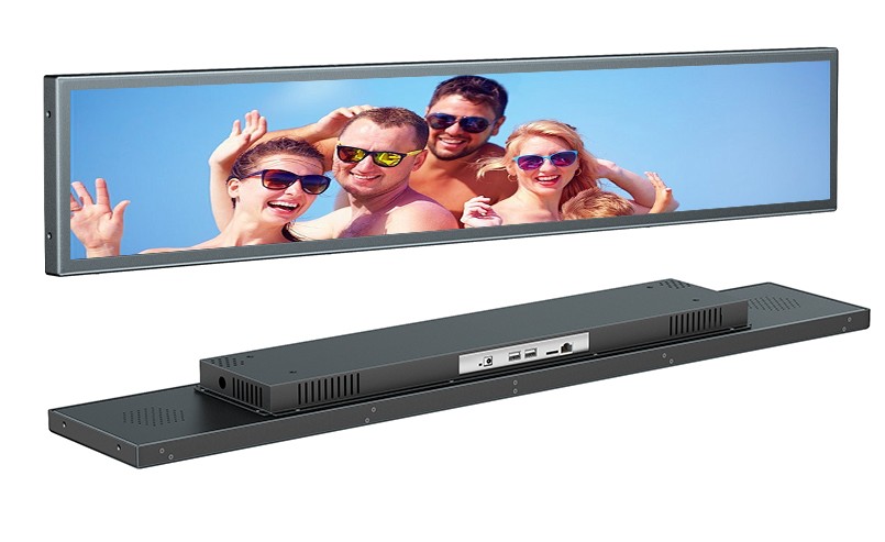

液晶条形屏即液晶显示器,是一种平板超薄显示设备。但目前业界提到的液晶条屏主要用于安商超以及车载报站屏居多,采用金属结构设计,可以更好的防止电磁屏蔽。液晶条屏由一定数量的彩色或黑白像素组成,放置在光源或反射镜的前面。液晶显示器功耗低,因此受到工程师和用户的青睐,适用于使用电池的电子设备。其主要原理是用电流刺激液晶分子产生点、线、面,与后灯管配合形成画面。

首先来为大家介绍一下商用液晶条屏,一般用于商超,货架,品牌装柜一些需要做展览展示的地方,用于货架上的液晶条屏一般会根据货架的长度或者柜台的需要来定制液晶屏的尺寸,用于播放一些视频广告以及价格标签等信息,操作更是多元化,可以插卡,插优盘以及联网后台统一控制管理,更可以增加触摸功能以及感应功能,及时了解客户的需求并对客户需求的产品做一些详细的介绍,宣传效果更为直观;还有一些用于商超,医院,车站等一些公共场所,我们的屏运用在排队叫号的窗口或者需要做显示宣传的人流处,我们可以做一些双面显示屏,可以应对来往的人群,做一些标识的引导也可以对入驻的一些品牌做一些推广宣传一屏多显,如果您对这些产品很有兴趣可以联系一下盈硕光电科技有限公司的官网了解一下我们之前做过的一些现场案例。
现在为大家介绍工业用途的液晶切割条屏,工业级的液晶产品一般用于车载,等一些机器设备上面,我们最常见的工业条屏一般运用在公交地铁的报站需求,,一般公共汽车的报站信息较多,标准的液晶显示屏比例一般都是16:9,所以我们定做液晶显示屏一般都是¥4:1的比例,这样的显示屏挂在车里即不会占用太大的空间报站信息又一目了然,也可以插播一些宣传广告,替代传统的LED屏显示更为清晰;还有一些用于机器设备上作为显示需要的,我们的液晶显示屏可以根据设备的需要来定做,满足您的多元化需求。
如何正确选择液晶条形屏
商用的条形屏一般运用在商超货架或者一些公共场所需要做展览展示的地方,一般商用的液晶显示屏我们会根据客户需求的尺寸来定做,其中包括亮度需求,配置功能,以及外部结构的设计要求,由于定制我们的硬件部分需要根据客户需要的尺寸以及结构设计的需要来定做,软件部分也需要跟我们的显示器做匹配,所有的工序搞定产品才算完工。
工业用途的液晶切割条屏,工业级的液晶产品一般用于车载,等一些机器设备上面,工业级液晶产品比商用要求更为严格,这个时候就体现一个专业的结构设计工程师的专业性,由于显示屏使用的环境中可能会出现振动以及颠簸的情况,所以结构设计方面要求很高,在设计结构的时候更需要把这些问题考虑进去,确保产品的结构稳定性,还要考虑复杂的用电环境,我们的电源一般选用的都是宽电压电源。
