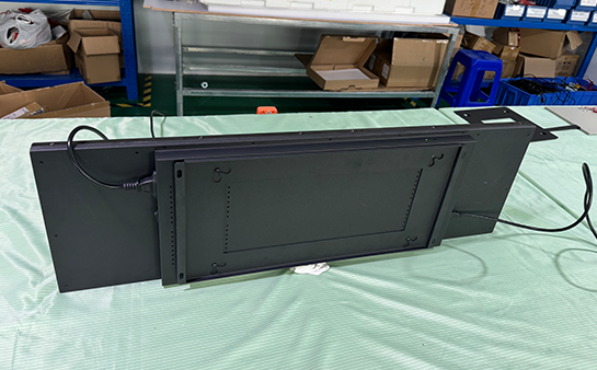

四、接口物理朝向:一个细节决定安装成败
这个问题在选型阶段最容易被忽略,但在实际安装中是最常出问题的。
条形屏的接口朝向通常有三种:
下出线:接口朝下,适合吊装或壁装顶部走线,最常见
上出线:接口朝上,适合嵌入式底部走线
侧出线:接口朝侧面,适合卡槽式安装或空间受限场景
关键原则:接口朝向必须和你的安装结构的走线方向一致。如果屏嵌入货架后接口朝墙,线材根本插不进去;或者吊装屏选了上出线,走线要从顶部绕一圈,既不美观也增加线材损耗。
选购时一定要确认的:向供应商索要接口位置示意图(或实物背面照片),对照你的安装结构确认插拔空间是否充足。嵌入式安装尤其要留出至少3-125px的线材弯折空间。
